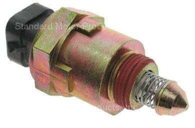

[quote name='igor-69' post='368073' date='2/8/2011, 19:54']quali viti???? il mio si avvita sulla corpo e ha 4 connrttori dietro che si incastrano e cos?
Vero, errore mio... So che era un V6 ma non avevo letto che era il 2.8... La valvola ? la stessa ma gli attacchi sono completamente diversi! Questa ? quella della mia:
In questo caso non posso aiutarti sulle compatibilit? perch? per il tuo motore non mi sono mai informato, per? puoi sempre smontarla e chiedere a qualche meccanico se sa dirti se ci sono modelli compatibili, magari qualche modello europeo monta la stessa.
