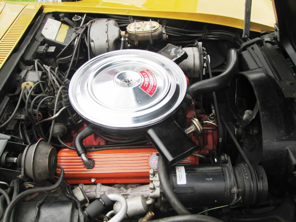

Come su molte auto perde il radiatore del riscaldamento... non che su una Corvette il riscaldamento sia indispensabile, ma ritrovarsi la moquette lato passeggero inzaccherata di antigelo non è bello... Appurato che nelle versioni con A/C tutto l'apparato è integrato con il condizionatore ed è situato nella plancia, occorre sostanzialmente smontare tutto il cruscotto...
http://forums.corvetteforum.com/c3-gener...-73-a.html
Dopo aver evocato il solito demone della Mesopotamia per il quale Josè Mario Bergoglio ha ancora il mal d'orecchie e si chiede come mai non gli sia passato neanche volando al di là dell'Atlantico, grazie all'aiuto di Fabio Towman abbiamo bypassato il radiatore girando la mandata al raccordo sulla testata.. Un provvidenziale suggerimento da parte di un passante che sbirciava nel cofano a Monza mi aveva poi evitato che un manicotto troppo lasco finisse tagliato dalla cinghia del compressore A/C..
Nella foto si vede malamente il giro del tubo che dalla pompa risale verso la valvola a depressione che dovrebbe comandare il flusso di acqua calda verso l'abitacolo ma che leggendo su vari forum sembra non fosse il top della furbizia... nel senso che molti mettevano un rubinetto da idraulico interposto tra valvola e radiatore.
[Immagine: IMG_0533small.jpg]
I coprivalvole personalizzati sono dei GM cast aluminium verniciati e con le alette lucidate... peccato che il colore appena dato sia molto chiaro rispetto al blocco motore ormai vecchio di 40 anni, ma non si può avere tutto  :ciappa:

...togli la moquette e lavala bene, lava bene anche il fondo della scocca in resina, perchè quel liquido si infiltra e penetra in ogni pertugio e lascia alone unto!
Se poi sotto la moquette c'è l'ovatta...aiuto!
Belli i valve cover, ma brutti per l'originalità della macchina, cast alluminio, leggermente lucido era meglio.

Citazione:...togli la moquette e lavala bene, lava bene anche il fondo della scocca in resina, perchè quel liquido si infiltra e penetra in ogni pertugio e lascia alone unto!
A me lo dici? l'avrò lavato e asciugato venti volte e rimane ancora unto, adesso un po' meno... ormai è asciugato anche sotto. I cover ovviamente li ho anche originali in lamiera, sono indeciso sulla resa estetica, facile che li sabbio e li lucido a mano perchè pallinati sarebbero troppo lustri!
#98
...ecco lo sapevo, viene difficile togliere l'unto.
...i cover li puoi sabbiare e appunto lucidare a mano, così hanno l'aspetto più stock e tiri per bene le alette.
Ci stanno bene arancio, nulla da dire, però sono un colpo d'occhio!
